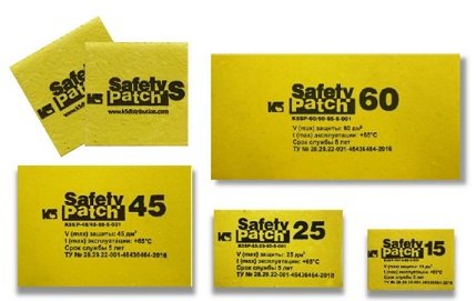

K5SafetyPatch. Типоразмеры..jpg (23.4 КБ) 5704 просмотра

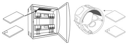

K5SafetyPatch. Монтаж..jpg (13.19 КБ) 5700 просмотров
