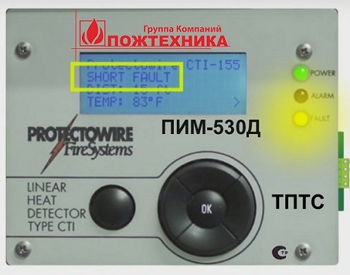

Интерфейсный модуль ПИМ-430Д контролирует ток в цепи, состоящей из последовательно соединенных проводников термокабеля, расположенного в защищаемой зоне, и оконечного резистора 10 кОм. Когда возникает короткое замыкание ТПТС в какой-либо точке, интерфейсный модуль ПИМ-530Д обнаруживает его по изменению сопротивления, как у традиционного термокабеля. Далее автоматически включается режим измерения термопарой температуры короткозамкнутой части термокабеля. Если фиксируется температура ниже установленного порога сигнализации, который равен в данном примере 138°С, то подтверждения температуры срабатывания нет и фиксируется короткое замыкание термокабеля с формированием сигнала «Неисправность», а не сигнала ложной тревоги как при использовании традиционного термокабеля.
