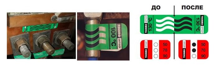

Термоиндикаторные наклейки предназначены для визуального выявления перегревов электропроводки и контактных соединений. Они меняют окраску при достижении указанной на ней температуры. Обычно применяются для отслеживания перегрева элементов, которые регулярно осматриваются персоналом.
Наклейки могут быть приклеены к любой поверхности, склонной к перегреву: контактным соединениям, проводникам, кабелю, электромагнитным клапанам, обмотке трансформаторов и т.п. При перегреве индикаторный слой наклейки необратимо изменяют цвет с белого на чёрный, что даёт персоналу сигнал о необходимости срочной проверки или замены контроллируемого объекта, даже если в момент визуального осмотра перегрев отсутствует.
Преимущества Термоиндикаторных наклеек:
* Низкая стоимость;
* Непрерывный контроль температуры;
* Любой класс напряжения;
* Любая поверхность;
* Возможность применения в условиях открытого и закрытого пространства;
* Лёгкость и быстрота монтажа и демонтажа устройства.
* Достоверность результата. Наклейку невозможно «обмануть», т.к. в основе ее работы лежит простейший физический принцип.
Термоиндикаторная наклейка на контактах.jpg (30.26 КБ) 83413 просмотров

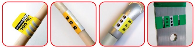

Термоиндикаторная наклейка закрепляется на любой поверхности, потенциально подверженную перегреву, либо близко к ней (например, на изоляцию провода вблизи электрического контакта). Для загрязненных поверхностей или материалов с низкой адгезией, таких как фторопласт или полиэтилен, наклейка закрепляется «в защип» или «в кольцо».
Внимание! Все операции по монтажу и демонтажу термоиндикаторных наклеек осуществляются ТОЛЬКО НА ВЫКЛЮЧЕННОМ оборудовании!
Термоиндикаторная наклейка. Варианты крепления..jpg (29.49 КБ) 83409 просмотров

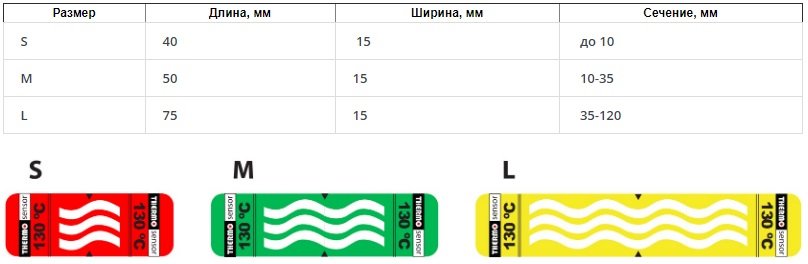

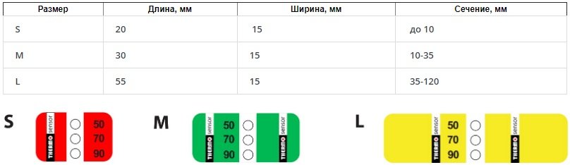

Мы производим термоиндикаторные наклейки различных типоразмеров - от нескольких миллиметров до 30 см, с температурным диапазоном от 50 до 130 С.
Диапазон температур: 70, 80, 90, 100, 110, 130°С:
Термоиндикаторная наклейка. Типоразмеры..jpg (29.74 КБ) 83408 просмотров
Диапазон температур: 50, 60, 70, 80, 90, 100, 110°C:
Термоиндикаторная наклейка. Типоразмеры. 2.jpg (23.29 КБ) 83404 просмотра
