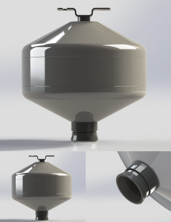

Модули порошкового пожаротушения подвесного типа МПП Ураган-24М-ВС с газогенерирующим устройством быстрого действия предназначен для локализации и тушения пожаров класса А, В, С и Е (электроустановок, находящихся под напряжением), при этом параметр пробивного напряжения в расчет может не приниматься.
Используются для защиты от пожара подземных и наземных паркингов, складских и промышленных помещений, электроустановок, а также других помещений хозяйственного назначения.
Защищаемая площадь: до 74 кв.м. – класс пожара А, до 42 кв.м. – класс пожара В;
Масса заправленного модуля: не более 13,7 кг.;
Габаритные размеры модуля: диаметр корпуса – 280 мм., высота корпуса – 305 мм.;
Срок службы: не более 10 лет;
Высота подвеса модуля от пола до форсунки распылителя: до 16 м.;
Температурный интервал эксплуатации: от -50 до +50;
Ток срабатывания электроактиватора: не менее 0,15А;
Ресурс срабатывания: не более 5 раз.
