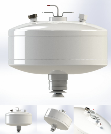

Модульные установки пожаротушения тонкораспыленной водой подвесного типа ТРВ-17М Ураган предназначены для локализации и тушения очагов пожара классов «А», «В».
Область применения: Торговые центры, офисные помещения, магазины, подземные автостоянки, крытые паркинги и др.
В стандартной комплектации модуль пожаротушения тонкораспыленной водой белого цвета. Цвет модуля может быть изменен по желанию заказчика.
Защищаемая площадь: 36 м2 – класс пожара А, 33,8 м2 – класс пожара В;
Высота подвеса модуля от пола до форсунки распылителя: от 4 до 6м;
Масса заправленного модуля: не более 30кг;
Температурный интервал эксплуатации: от -25 до +50 градусов;
Размеры: 380x330 мм;
Ток срабатывания электроактиватора: 0,15А;
Срок службы: 10;
Ресурс срабатывания: 5 раз.
